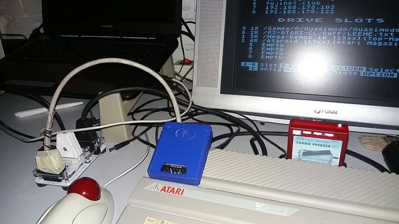

Ich habe mir jetzt endlich auch ein FujiNet bestellt und bin schon voller Vorfreude auf das Modul. Ich habe da mal ne etwas blöde Frage zum Anschluss des Moduls:
Normalerweise wird das Gehäuse ja direkt an die SIO-Buchse am Atari gesteckt und hat dann auf der Rückseite die Buchse wieder rausgeführt. (So sieht das zumindest auf dem Bild aus). Da es sich beim SIO ja quasi um einen durchgeschleiften Bus handelt sollte es doch auch möglich sein, das Modul einfach per SIO-Kabel mit dem Atari zu verbinden und das Kabel im Fujinet auf der rausgeführten Buchse zu verbinden.
Gehet das?
Das klappt auf jeden Fall - SIO-Kabel in die Buchse, das andere Ende in den Rechner. Das habe ich schon mit meinem 1088XEL getestet - da läßt sich das FN nicht aufstecken.

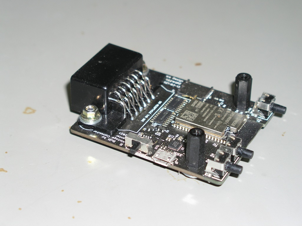

Ich habe eine nackte FN-Platine bestellt und mit einer "echten" SIO-Buchse bestückt. Das wird ein Tischgerät... 😉
Sleeπ schrieb: Ich habe eine nackte FN-Platine bestellt und mit einer "echten" SIO-Buchse bestückt. Das wird ein Tischgerät... 😉
Wo gibt es denn so eine nackte Platine und bedeutet nackt "unbestückt" oder nur ohne Gehäuse? (Sorry, falls die Antwort schon irgendwo steht, aber ich fange eben erst an mich in das Thema einzulesen und habe gefühlt noch 10.000 Beiträge auf AtariAge, ein Duzend Youtube Videos und die kompletten Beiträge hier im Forum vor mir 🤓
Die habe ich über den ABBUC-Shop bekommen. Die Fujinet hat Cheffe aus logistischen Gründen lose bekommen, d.h. bis auf SIO-Stecker/Buchsen bestückte Platinen. Diese wurden dann vor Ort montiert und in ein ABBUC-3D-Druck-Gehäuse eingebaut.
Ich habe halt nach einer unbearbeiteten Platine gefragt, weil ich sie ursprünglich in einen Rechner einbauen wollte.. 😉 Das ging aber wegen der Bedienelemente nicht so wie geplant, deshalb baue ich mir ein Tischgerät daraus.
Ich mach mal ein Foto.

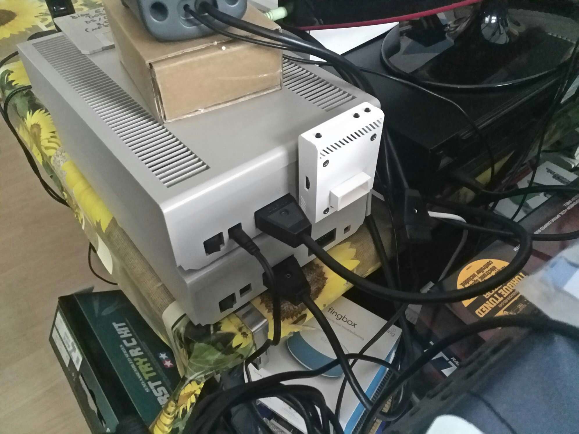

Ich hatte zuerst auch mein FN am SIO Kabel, da mein 600XL (mit PokeyMax) die Cinch-Buchsen direkt überm SIO-Port hat und das FN blockiert haben 🙄 .
Jetzt betreibe ich das FN an der XF....

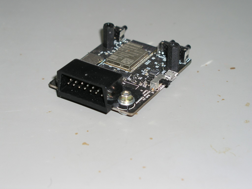

Hier noch das versprochene Foto:
Etwas ungünstig war nur dass die erste Reihe Kontakte de SIO-Buchse nach hinten gebogen werden mußten damit sie in´s Layout passt; sie waren aber so gerade eben lang genug:
Jetzt müssen die Taster nur noch gegen welche von oben zu betätigende getauscht werden und ein Gehäuse drum.
